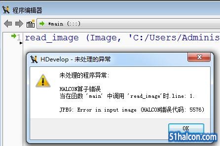

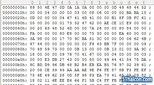

出现该错误我们第一反应就是该图片的格式应该是不对的。怎么感觉不对呢?
当你把图片往Halcon里面拖动的时候,你可以看到图像信息获取数据没有,全部是NULL状态!
由此,可以断定当前图片的格式和图片内部存储的格式不正确。
查找正确的格式:
